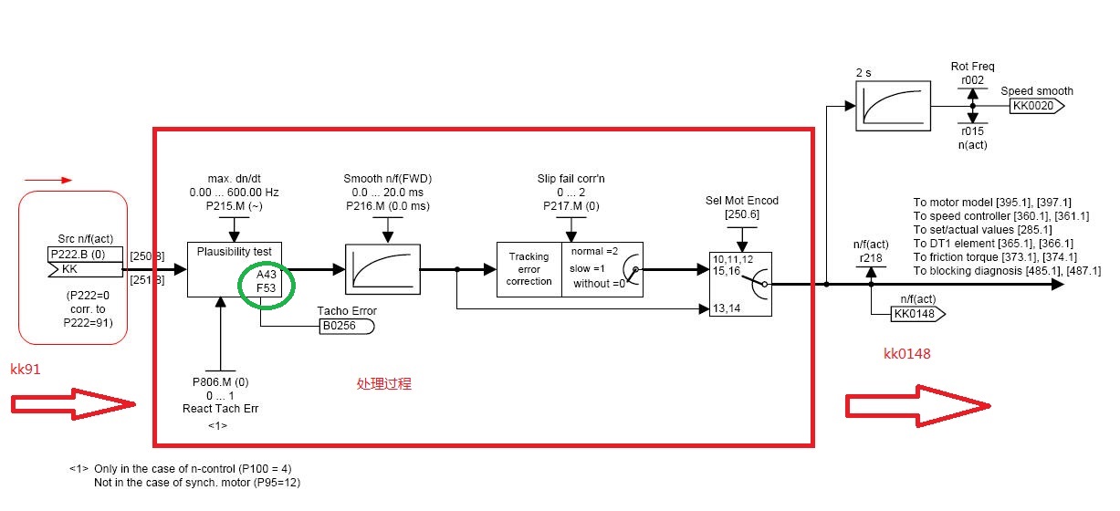

回复:曲线记录的速度实际值KK91有波动时怎么回事

kk0091是个外界测速机(或编码器)输入到装置的信号的微分值,当外界测速机(或编码器)输入信号出现“胡须”或异常波动时,kk009就变化很大,所以对其处理就能防止F053。因为F053产生于kk148之前。F053的来源见下图绿框:
