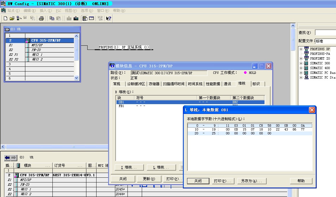

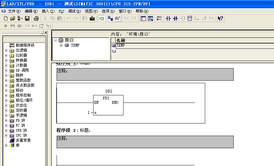

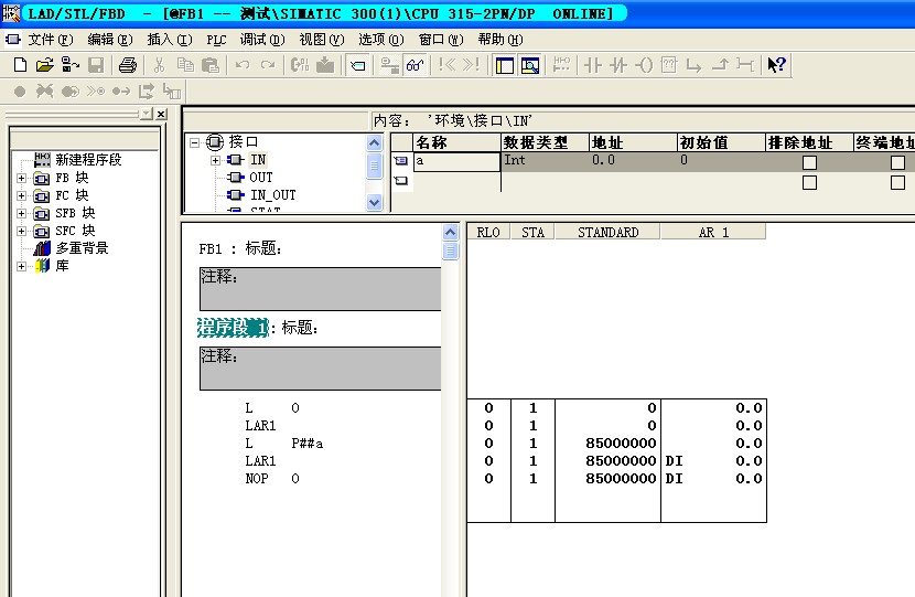

下面的截图是对FB的验证。
这是调用FB1时OB1的临时堆栈。

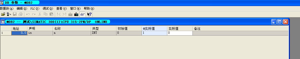

FB1的背景数据块DB2的数据视图。
调用FB1时,OB1的临时堆栈区为0,而DB2的a的值等于调用FB1时在a变量接口的输入值1。
这些是我对FC和FB与调用者参数传递的理解,如有不尽之处,请版主和各位大侠指正。
