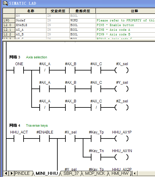

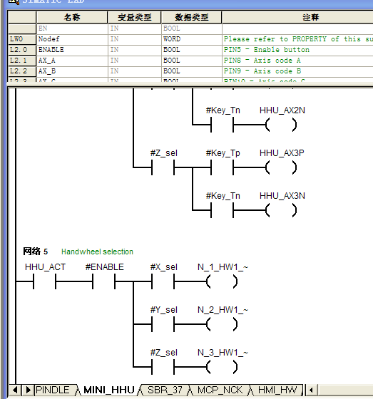

802c的系统,我想要增加一个手轮,手轮的PLC程序是有的,{下图},我有一个手轮,有好多线,不过我只在x10口连接了,A,A-,B,B-,+5,0V,之后进手动,手轮进给,摇动手轮都没有什么反应啊,求各位大侠指教,
