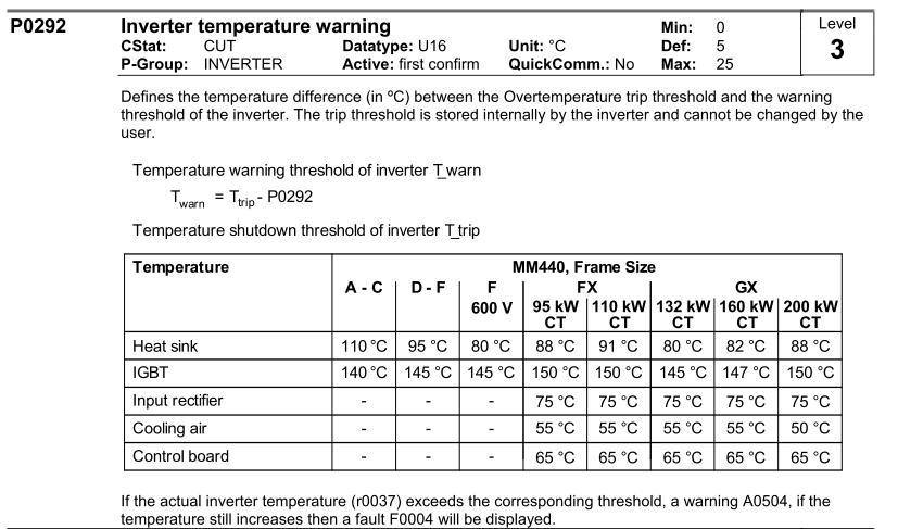

S120的温度没有一个明确的介绍,,只能是故障发生后一点点的记录,,看看949的值,,以前忘了哪位前辈上传过mm4的一个温度,,
