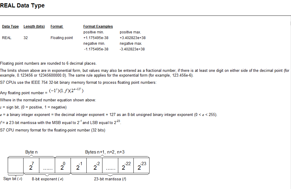

西门子数据是高字节在低位,低字节在高位,和别的系统好像正好反着
浮点数数据存储好像更麻烦,给你发个图片,也等高手点拨
资料在STEP7帮助里面有
