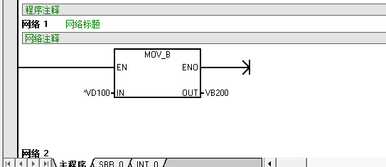

1.& 取地址 难道就是传说中的变址寻址
2.*取内容 如果move *vd200 vw0,vw0里的数据就是vw100里的数据 这里实在是还不明白 怎么又跑出来一个 VW
我想了想 这2个符号的名称 和所说的内容还是蛮像的
还有感觉不对的地方就是 前面是VD 后面又是VW 假设VD里面存放的值 大于65535 这个值 程序还不报错??
始终感觉 取内容 这3个字 就像 传送指令
后天上班 值得我去一试 我就想看看 这个这个VD100 里面的值 大于255 这个数值了 到VB200会是多少
