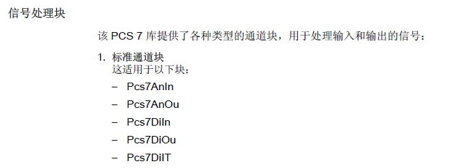

回复:问下PCS7V8里面没有CH_AI CH_AO CH_DI之类的模块怎么办,在那里找呢··

默认的安装目录下仅有APL库,在APL库中通道驱动块命名已经不是CH_AI/CH_AO,而是PCS7AnIn/PCS7AnOu。
而PCS7标准库,需要安装时另外选择。
