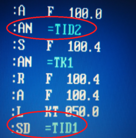

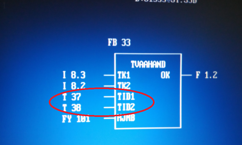

尝试在把一台S5的程序改为S7的程序时遇到难题了,FB33在定义了变量后,经过了多次调用。但是在改写S5的程序时,对于时间变量TID1和TID2处理时,遇到问题了。这个变量在S7中该怎么定义呢,定义了多种方式,总是提示报错。AN =TID2,我给加了一个临时标量做比较在用的AN语句,但是下面的SD =TID1我怎么定义都是提示报错,这个TID1最后给的变量都是T30之内的时间继电器。像大家请教一下的,这个怎么定义或编写程序才能做到做到SD T#变量。希望大家指点一下了,想了一下午了还没有想出来,谢谢大家了。
