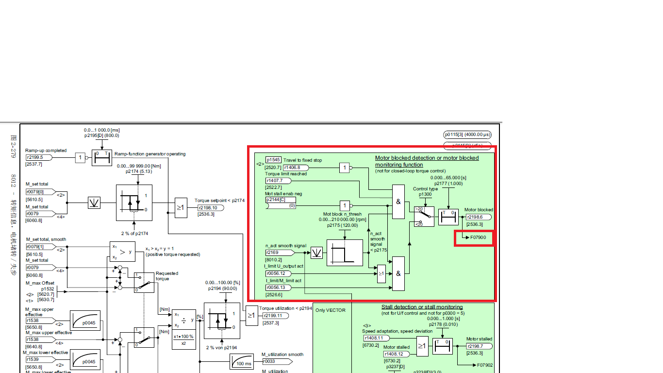

以下是引用cy77223在2015-07-20 11:41:13的发言 >4楼:报的是F07900,用的是矢量控制,三相异步电动机
以下是引用nnnn1234在2015-07-19 07:32:28的发言 >3楼:电机锁定什么意思?...
引用3楼详细内容:
电机锁定什么意思?是步进电机、伺服电机吗?
以下是引用cy77223在2015-07-18 16:53:08的发言 >楼主:s120报电机锁定,电...
引用楼主详细内容:
s120报电机锁定,电机锁定都是什么情况下会报,越详细越好,还有故障记录里面显示的时间,能不能显示几月几日啊
看这张功能图,就知道F07900电机锁定都是什么情况下会报
