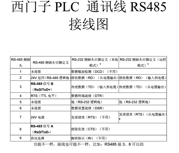

S7-300PLC 出来2个通信接口,其中用专用的2口通信电缆连接下位机,通信接口为DB9母头;因为该电缆有两个接口,因此我一个接口连接下位机,另外一个接口备用;现在我想用这个备用接口,但是我这边下端为RS232接口;我用转换器转换信号;但是我测试通信没有成功;想请问下大神,我的接线方式对不对;
RS485这边接3和8,即DATA+和DATA-;RS232那边接:2、3/、5
请问这样能否实现正常通信?附件为485和232的线号图示;
