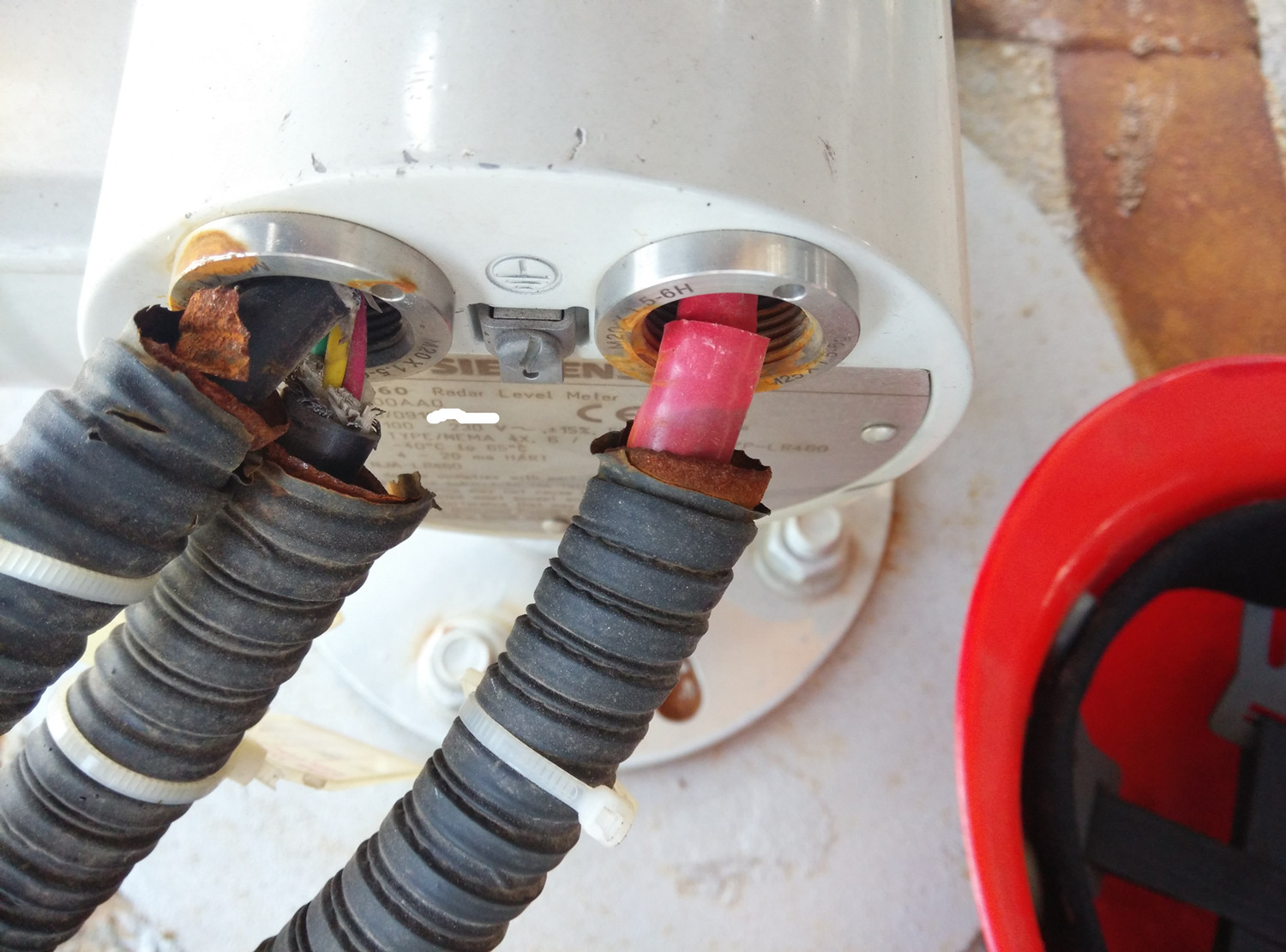

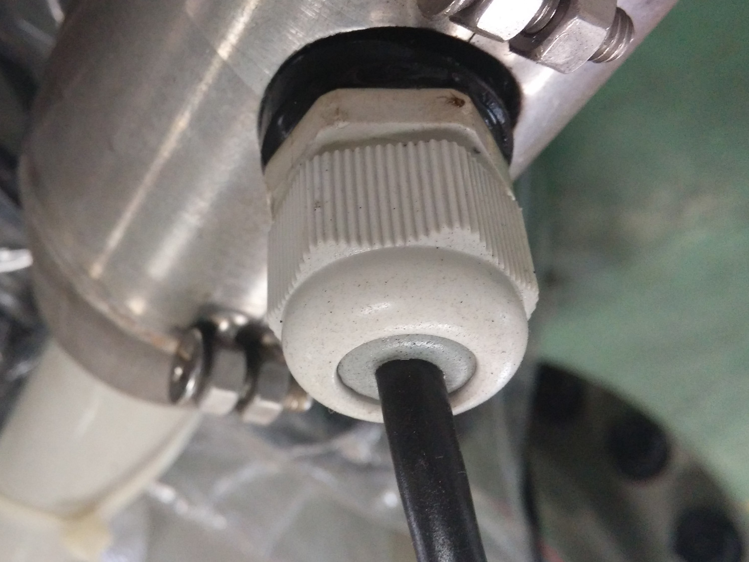

大多数仪表损坏的原因可以避免的,仪表的损坏一般就是电路板换了,有的过压过流,有的进水腐蚀了(这个还是相当多的)。 总包拿到货了,B有关系拿到了安装,然后就下面了
现场尽量把接线头做成B图的样子, A图这块表早晚得坏,有时候你和总包说了,总包还不高兴,实话总是太伤人
