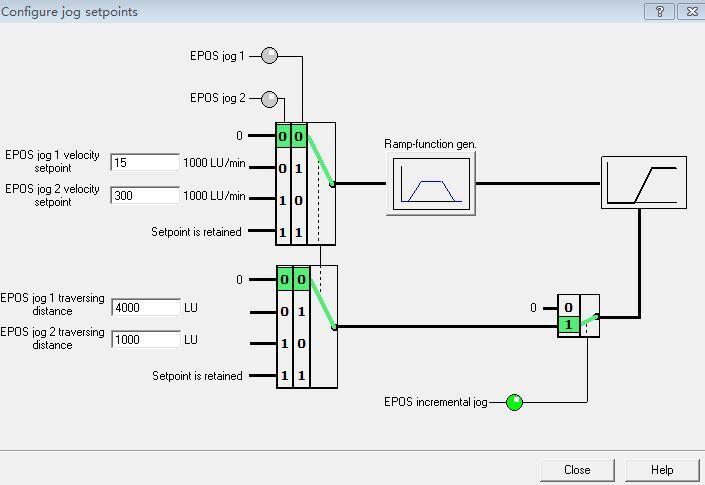

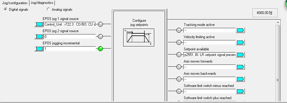

如图,进行配置的时候,由于调试手册说进行位置点动控制时,必须要用专家列表配置,官网上利用111报文控制点动,我没有与西门子300相连,于是将点动命令源设置为r0722.3(外接24V电源)作为输入控制,结果接通时电机并没有进行转动。
