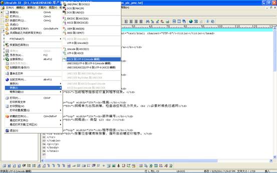

最近在制作在线报警文本帮助的时候,遇到了一些问题,现在记录下来跟大家一起分享一下。
1、编辑时发现出现了中文乱码的现象,这是因为字符编码必须为UTF-8(Unicode编辑),如果使用UltraEdit编辑器进行文本编辑,转换方法如下图。否则中文会显示为乱码。
2、无法显示。原因是在建立系统CF卡\oem\sinumerik\hmi\hlp\chs\sinumerik_alarm_plc_pmc”路径的时候,一定要采用小写字母(840DSL的大小写字母的转换本人已经在帖子中发布)。
