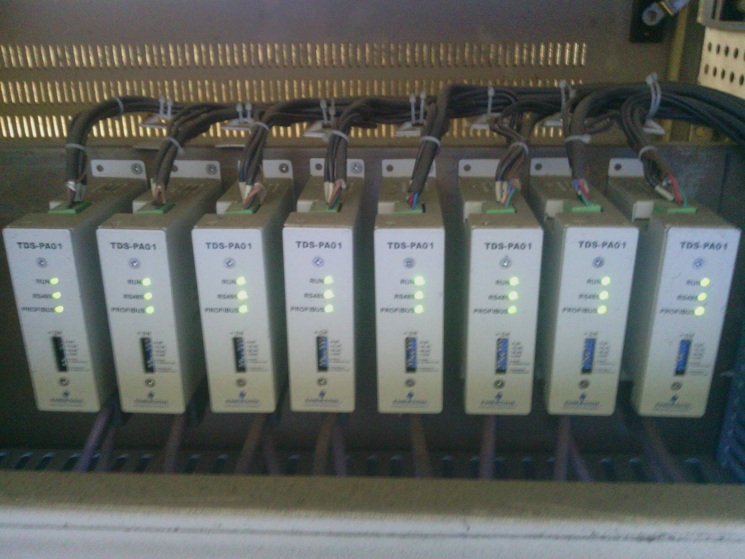

第一次接触PROFIBUS通新是11年前了,整条生产线共19个站点,那时,我们用的艾默生变频器和欧陆590P做PROFIBUS-DP通信。因为之前接触的都是MODBUS-RTU通信,没有接触过DP通信总感觉他很神秘,最后通过学习感觉也没有想象的那么难,等到用熟了,感觉有时那么的好用。

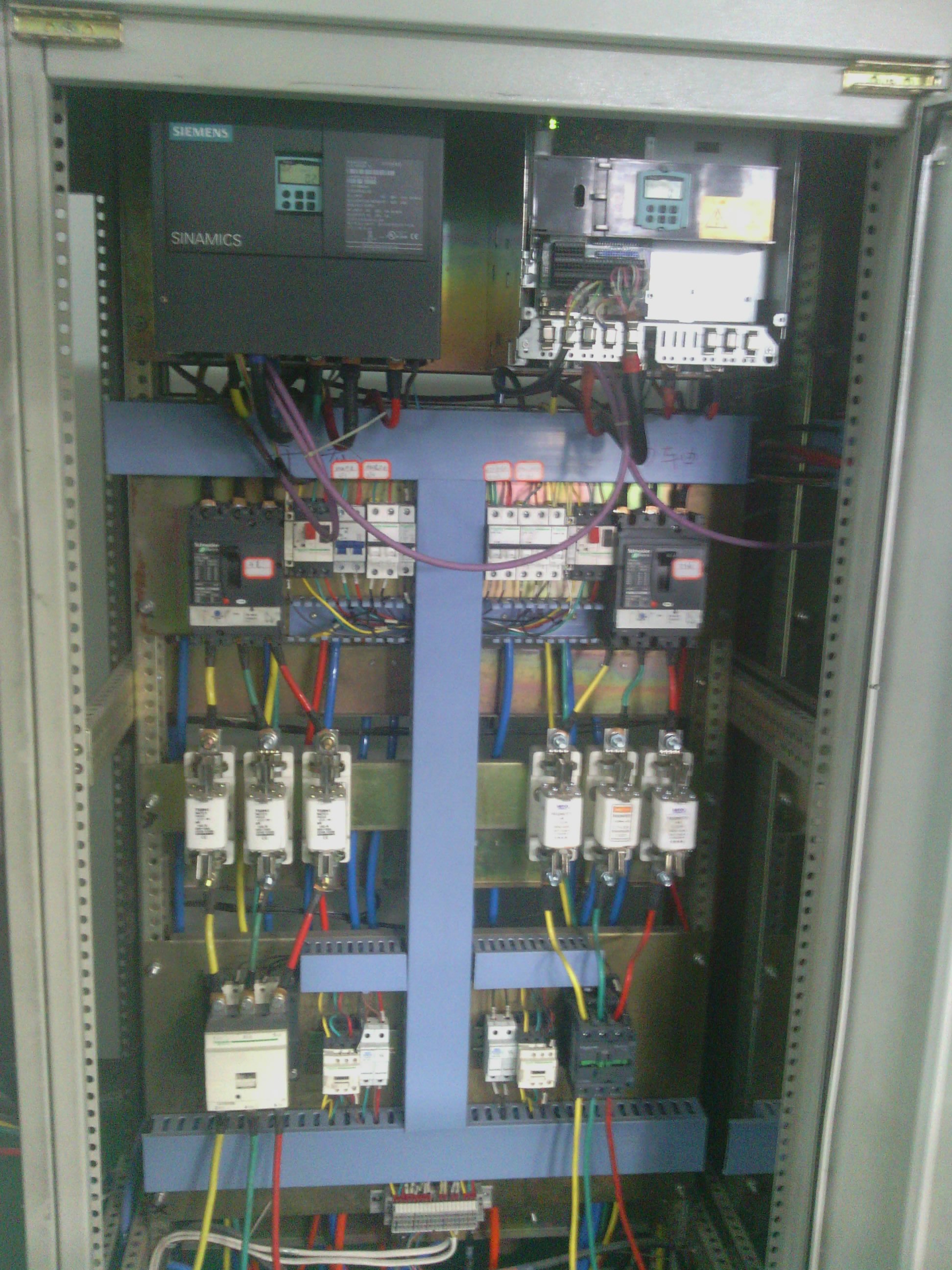

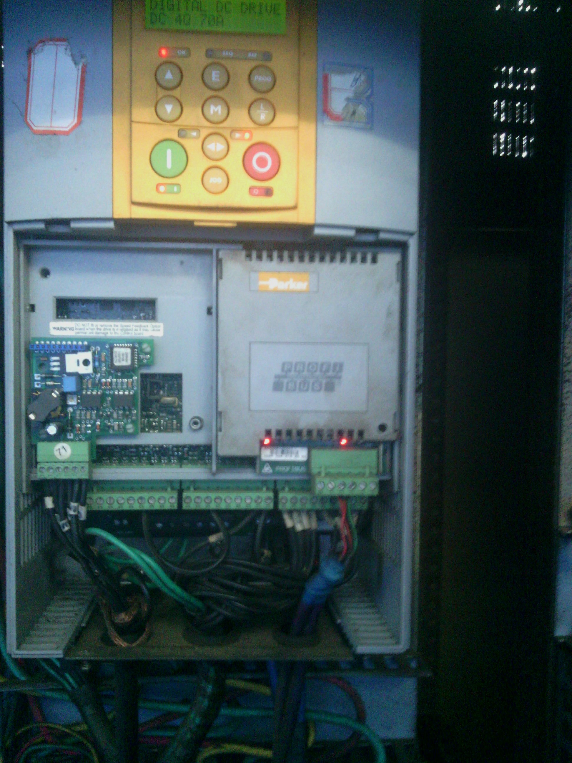

最近做的项目用的是西门子STARTER DCM做DP通信,PLC用的是OMRON的CJ2系列。现场调试接线,上电一次通信成功。似乎一切都很顺利。但由于自己疏忽忙中出错,在用STARTER软件调试用5711通信模块连接到6RA80时要拆掉设备上带的DP头,拆下时没有做好防护,DP头与进线熔断器碰到一起弧光一闪,我心里说坏了一定要烧元件了。通过检查还好只是DP头被打掉一块,里面的九针并未损害,暗自庆幸逃过一劫。接下来优化电机,配置驱动器参数。做完这些再接好所有的DP总线,这时问题出来了OMRON的PRM21总线通信模快总是报错,通过和OMRON技术热线联系,确认总线模块烧毁。教训是惨痛的,分析事故原因主要是自己工作粗心,拆下DP头时应做好防护,其次电柜设计时考虑不周到所致。以下是PROFIBUS-DP与艾默生变频器,590P及STARTER DCM通信的图片
