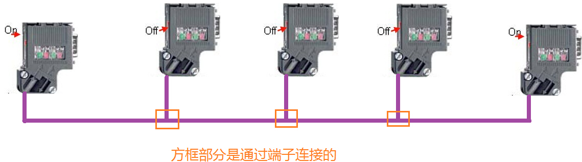

以下是引用ifang在2015-07-22 15:22:44的发言 >1楼:工欲善其事必先利其器。
另外片段一里第二种接法到底是怎么接的?图看不懂啊~能不能教下?谢谢了~
PROFIBUS支持总线型、星型和树型拓扑结构。
我画的第一种是最常规的接线方式,第二种是总线型的,记得当时我们接线方式是:
印象中是这样接的,当时也是急的抓耳挠腮的,找不出问题所在,就换了一种接线方式。图片看不清的话,点一下图片可以放大看。
