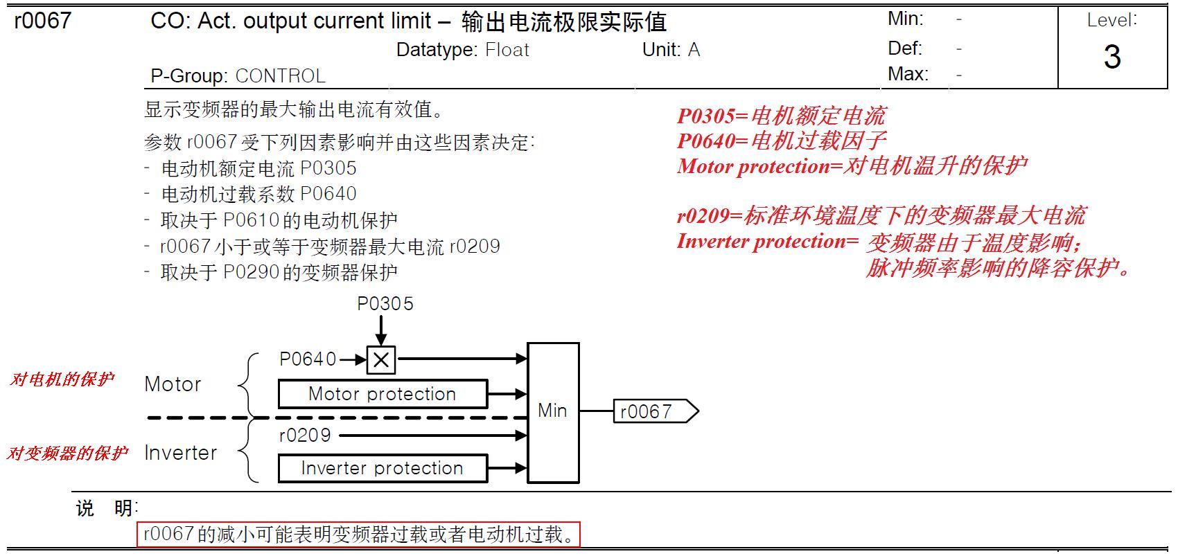

以下是引用yming在2015-07-15 21:12:20的发言 >24楼:我遇到F0001过电流故障的情况很少。(查了一下生产线多年来维修、损坏的变频器故障记录,还真没有F0001过流的情况。)
说一下我对F0001的认识。我觉得,F0001故障的触发是由变频器的最大允许输出电流决定的;变频器用它来保护自身功率器件不受损坏。
各类半导体开关功率器件都有几个最主要的特征指标;其中关于电流的至少有以下几项:
1、在规定的温度下,可持续(可重复)工作的最大电流。
2、在规定的温度下,不可重复的、限定脉冲宽度的极限电流。
3、在器件开关过程中存在功耗,因此开关频率越高,器件温度升高,相对工作电流需要降低。
为了便于理解,取一台标称功率11kW的异步电机和一台称功率11kW的MM440来做说明。看看它们之间的关系。
异步电机铭牌上的额定电流:22.6A 且用于恒转矩应用。
MM440变频器参数R0209,它表明了这台变频器的最大输出电流=52A,
展开R0207可以看到3个参数:
R0207.0=32.6A这台变频器的额定电流
R0207.1=28.5A这台变频器的变转矩应用的额定电流
R0207.2=21.4A这台变频器的恒转矩应用的额定电流(对照一下实际电机的额定电流)
比较一下上述几个电流值:
1、R0207.0/R207.2x100%=152%(变频器额定电流/电机额定电流之比),这就是P0640默认值=150%。很明显,电机有限的过载并不会引起F0001过电流故障。
2、R0209/R0207.2X100%=243%,(变频器最大电流/电机额定电流之比)。我们知道如果异步电机工频瞬时启动,需要600-700%的电流支持,且只能提供150%-180%额定转矩的启动转矩。如果在运转状态下,可短时提供不超过220%额定转矩的最大转矩;在此情况下,变频器的最大电流仍可以短暂支持。
任何时候(瞬间)都不能超过R0209变频器最大输出电流值;否则就执行OFF2(切断变频器输出脉冲);触发F0001过电流故障。
所以,这个触发F0001过电流的值是不可修改的。它是保护变频器不至于损坏的最后屏障。
续前帖。。
我觉得要理解F0001,需要充分认识西门子MM4系列的保护机制。首先看看这个参数:R0067(变频器输出电流限制)
下面是它的图示说明:
这里可以看出西门子的保护是全面的、综合的。
当你改变了变频器的脉冲频率,这个R0209(变频器的最大输出电流)的数值也会改变。当变频器工作温度达到一定的数值,这个限制电流也会改变。这一切都是为了保护变频器;保护电机。
所以,不能够简单地选型看变频器的额定电流。要根据实际驱动对象的工艺要求来选择。
看下图:
