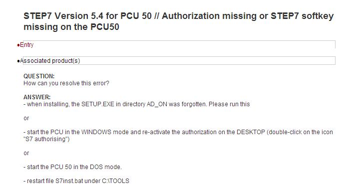

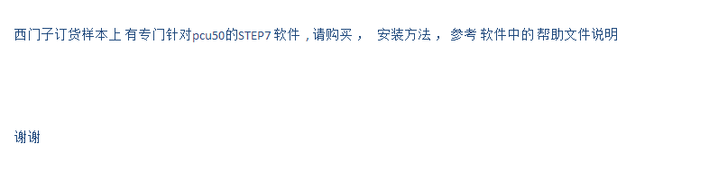

收到西门子回复的邮件了,还是没有说如何安装的。就说要买选项。
