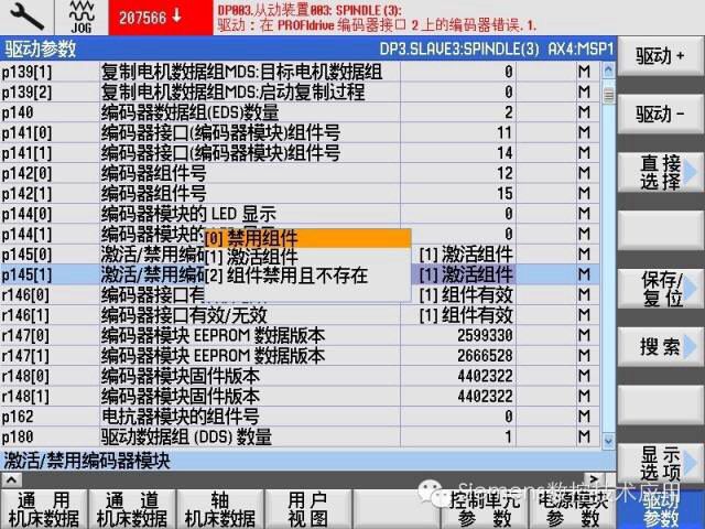

回复:关于西门子840D SL 屏蔽第二测量系统和单轴变成虚拟轴问题
杨名
    191
    8
    33
注册时间:2014-01-17
发布于 2015-07-26 17:48:53
6楼
如果你的主轴编码器被取下维修,则系统记忆的拓扑结构变化了,注意需要拔掉SMC20或SMC30到驱动的连线,然后修改主轴驱动参数P145[1]=0,在驱动侧禁用该组件就可以了
