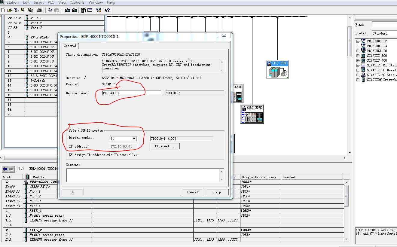

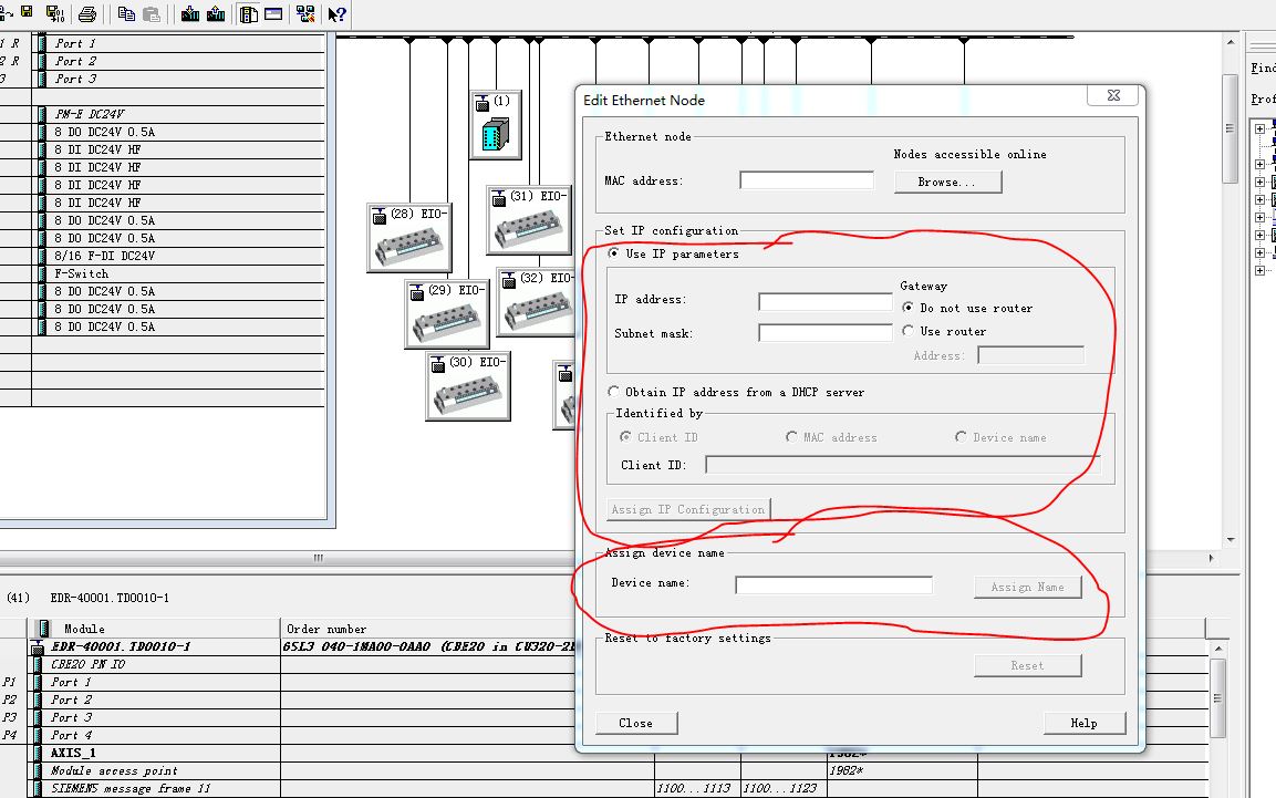

回复:ET200M(IM153-4)与300以太网连接组态
xkqxwhz
    1180
    10
    40
注册时间:2009-03-26
发布于 2015-07-26 19:56:20
2楼
如廖老师所说,其实和DP组态没什么区别,唯一不一样的就是在组态从站时要分配你从站的IP地址和从站的设备名称。
