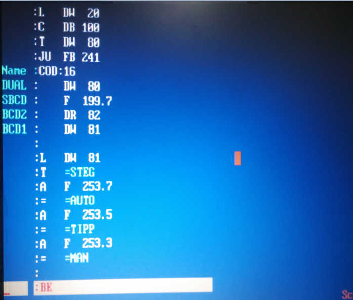

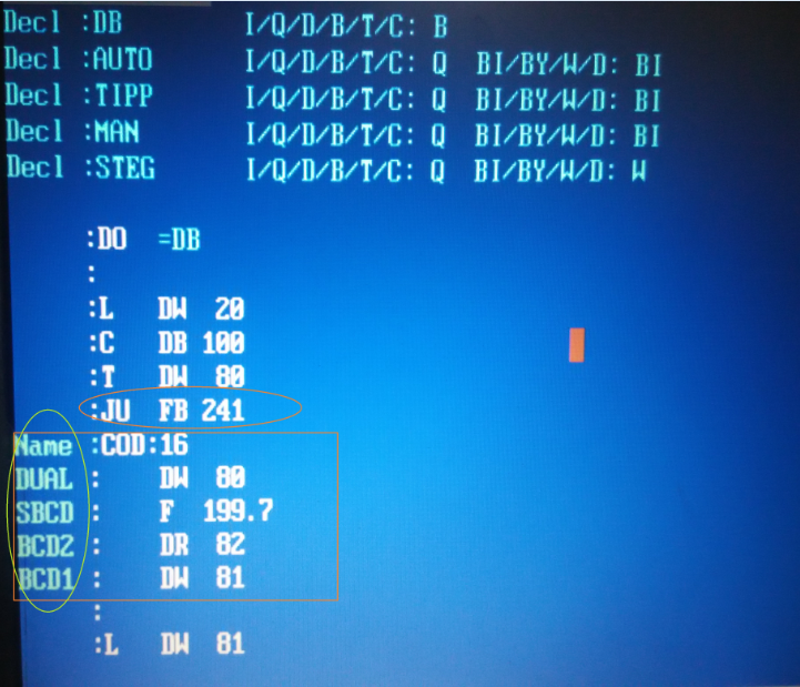

接触到一个简单的S5程序,尝试在升级成S7时,遇到问题了。刚开始以为这个FB15的块是graph专用的,想着换成S7后,应该可以不用了,到时候缺少就编写什么就可以了,但是仔细看程序时发现好多输出信号都取了M157.1这个信号。但是在把这个FB15写成S7里面是遇到难题了,程序看不懂了,特贴上来向大家请教一下。
程序中标出来的部分看不懂了,特别是NAME :COD16这接着的好几个语句。在调用时也没有看到NAME ,DUAL等出现。
