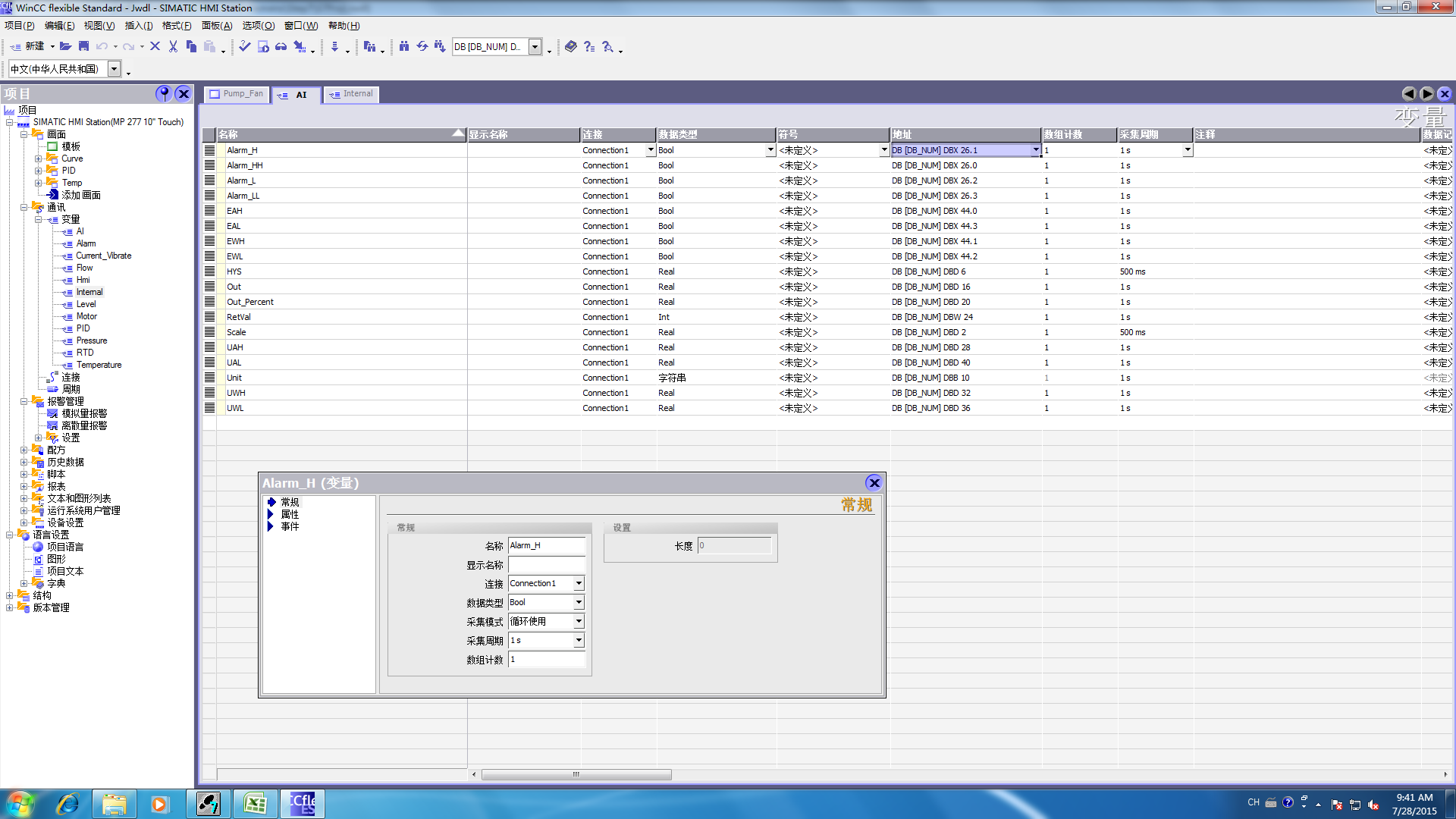

1.采用面板功能
2.建立内部变量:DB_NUM,类似指针,作为DB编号切换使用;
提供个参考:
点击此处查看附件
