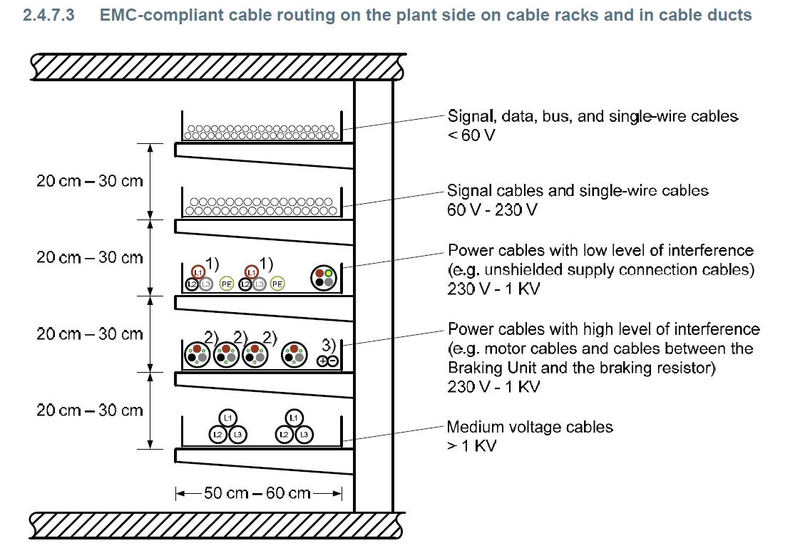

回复:Profibus干扰问题预防处理

上张图,什么也不说了。
