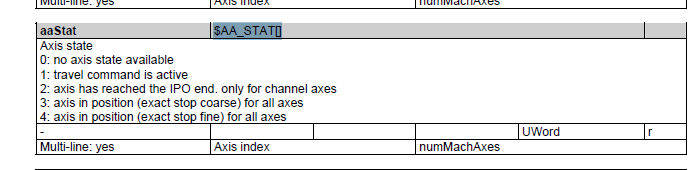

以下是引用ruixin2在2015-07-29 08:34:28的发言 >5楼:在Area C, Module SEMA: aaSat:axis staus中找到这个$AA_STAT[],奇怪的是在operate诊断中输入$AA_STAT[0,0]能工作,到放到程序中缺报警12400说数组元素不存在!
貌似这个不是我想要的
