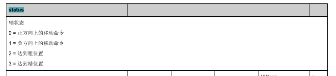

以下是引用杨名在2015-07-29 18:22:50的发言 >9楼:看手册好像没有一个这样的变量啊!你确定可以直接NC可以读取嘛?如果用PLC转一下不就行了嘛?也可用在NC里面读取啊。
以下是引用菲戈在2015-07-29 08:18:01的发言 >3楼:我不要PLC读,也...
引用3楼详细内容:
我不要PLC读,也不要HMI读。我需要直接在NC中读
以下是引用杨名在2015-07-28 18:40:40的发言 >1楼:请问是828D系统还...
引用1楼详细内容:
请问是828D系统还是840DSL的系统啊?

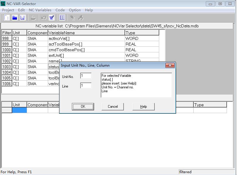

1)828D系统:在软件版本SW04.05.SP2以后有一个重要的功能就是在PLC侧我们可以读取NC或驱动的变量了,大大方便了一些功能的实现。
2)840DSL系统:需要用FB2块读取,利用NCVar Select软件选择你需要的status系统变量试试看,如图所示:
希望对你有所帮助
你那是最后的办法,既然能读到PLC NC为啥不能直接读,这不科学啊
