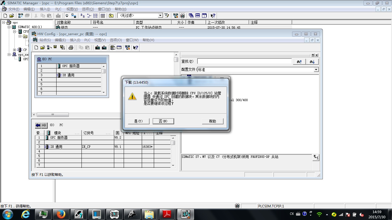

前提:手头没有PLC,想做一个上位机(使用C#)通过以太网访问PLC的仿真,用SIMATIC NET配置OPC。
工具:电脑一台,系统WIN7 64BIT, 装了如下软件:
STEP7 V5.5 SP2,
SIMATIC NET V8.2 SP1,
S7 PLC SIM V5.4 SP5.
我的想法是:首先建立一个STEP7新项目,插入400站,组态,然后在该项目中插入PC STATION,一号槽插入OPC SERVER, 三号槽插入IE GENERAL ,随后在网络组态中,建立S7_CONNECTION1,设置好PLC和STATION的IP地址等等步骤。然后,再启动STATION CONFIGURATOR(装了SIMATIC NET才有),插入OPC SERVER 和IE GENERAL, 设IP地址,设STATION NAME等等。
上述过程做完后,如果有PLC硬件,正常下载400站,下载PC STATION,下载网络组态等,应该就能进行OPC 通讯的测试了。

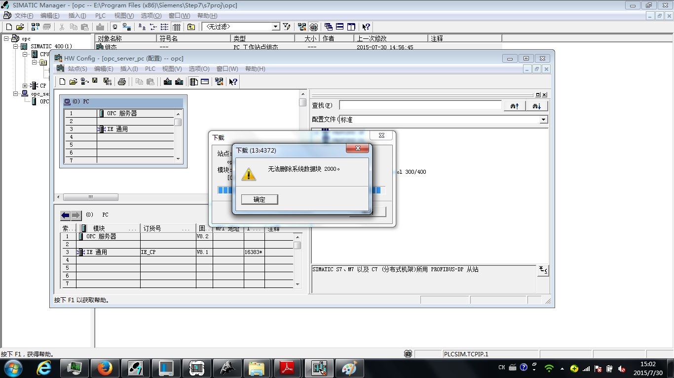

说的有些啰嗦,回到正题,由于没有PLC硬件,我想使用PLC SIM 仿真该过程。上述配置都做好后,启动PLC SIM软件,先设置PC/PG为PLCSIM_TCP/IP,先下载400站,成功,然后下载PC STATION时,出现问题,最后提示我无法删除系统数据块2000,下载不成功。
而且下载PC STATION时,PLC SIM的CPU停机,下载终止后,原先已经下载到PLC SIM的400站也没了,需要重新下载才行。
我在STEP7的设置的PC/PG 接口是 PLS SIM TCP/IP, 才可以使用PLC SIM 进行下载,如果选择PC INTERNAL LOCAL ,则根本无法使用PLC SIM 仿真程序,提示和设备无法连接。
请问:有没有类似经验的大侠们,能给点帮助吗?查了一些资料,有一些人说成功了,不知道是如何设置的。现在卡在这里,无法进行下一步啊。
