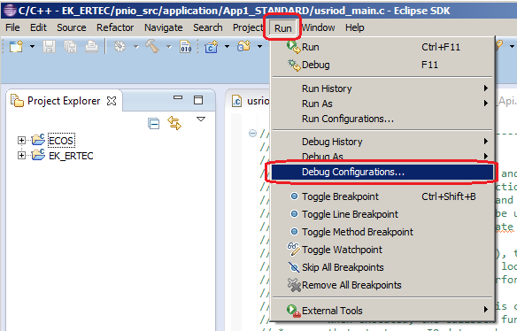

小技巧:
在调试的时候如果直接点虫子,会发生上述错误。建议按照下述两张图来调试下发程序:
1、下拉菜单 Run->Debug Configuration,如图

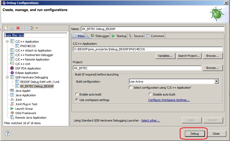

2、出现Debug Configuration主界面后,点击右下角的Debug即可开始下载程序,如图
