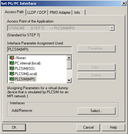

MAC地址扫描不出来,建议首先排查是否下列原因造成:
1、请排查网段地址是否为 C类
2、请排查组态软件的 PG/PC接口是否设置正确。一般来说连MAC地址都扫描不出来,可能是这里设置错误
Option->Set PG/PC Interface
3、请排查网线是否正确连接、网线是否通。
4、如果连EB200P板前两个口不行,可以尝试换网线、换EB200P的口再扫
5、刚入手的EB200P板用工具扫,默认是没有IP和子网掩码的,需要手动设置。如果要用DCP自动设置的话,请务必注意设备名device name要对的上
