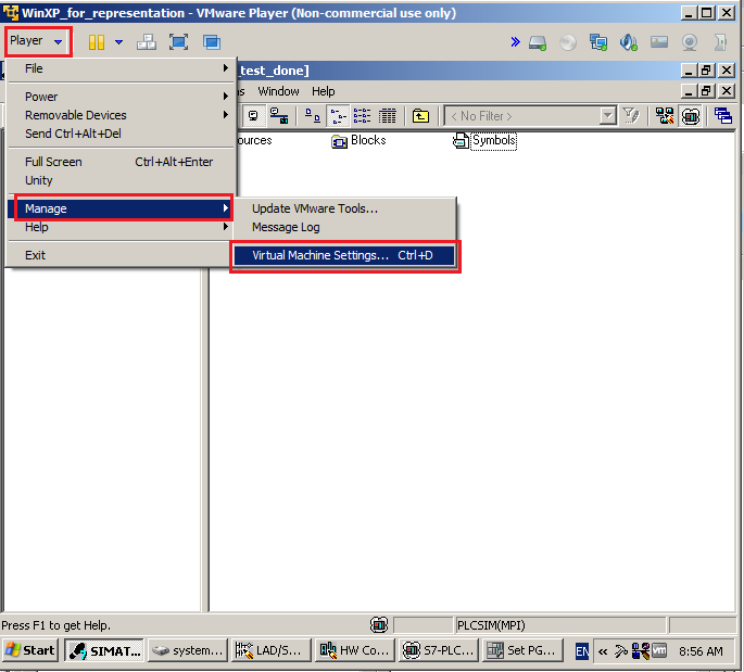

大家在用VMware Player的时候,常常会遇见比较恼人的时候,就是要把文件从虚拟机放到主机上,或者把主机文件放入虚拟机。过去我们一直用U盘挂载、拷贝的方式,效率较低且偶尔挂载出现问题。现在和大家分享一种方法,可以共享目录,进行虚拟机与主机的文件共享:
1、右上角 Player->Manage->Virtual Machine Settings,如下图所示

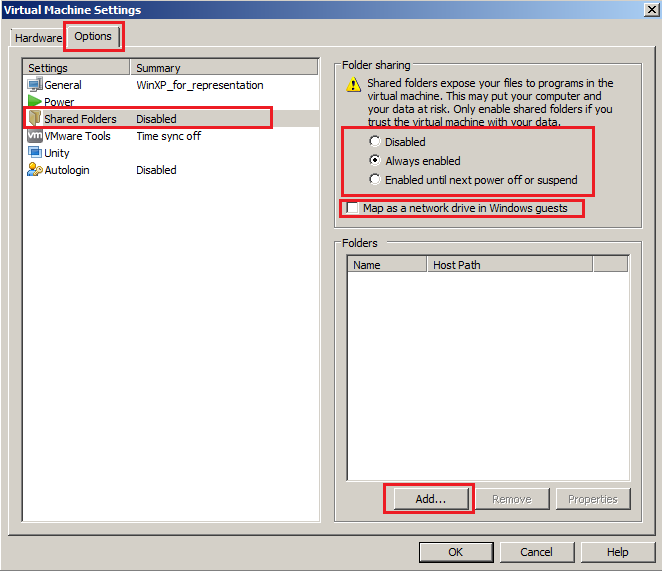

2、弹出Virtual Machine Settings对话框如下
注意选择 Option 页,然后点击 Share Folder,右边单选框选择Always enable。注意途中画红框的部分,点击 Add 添加需要共享的主机目录,然后OK。这样就可以实现主机与虚拟机共享目录了,也就是说可以主机与虚拟机通过共享目录的方式,实现文件互传。
PS:如果选择 Map as a network drive in Windows guests,则会自动映射为网络驱动器
