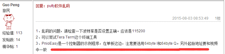

3、PnioEasy是一个控制器的示例程序,在单板这边,注意要选用64byte I和64byte Q。另外起始地址要和视频中一致。这句话如何理解?是不是说我们用博图软件要编写程序给开发板发送吗?调用通信块吗?谢谢
