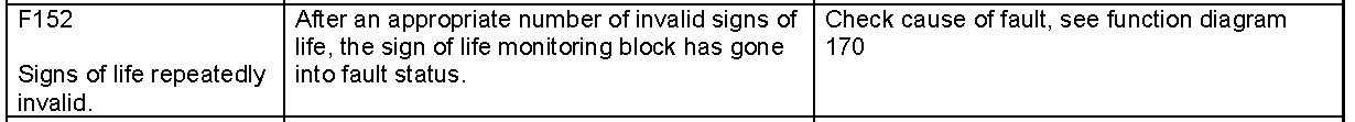

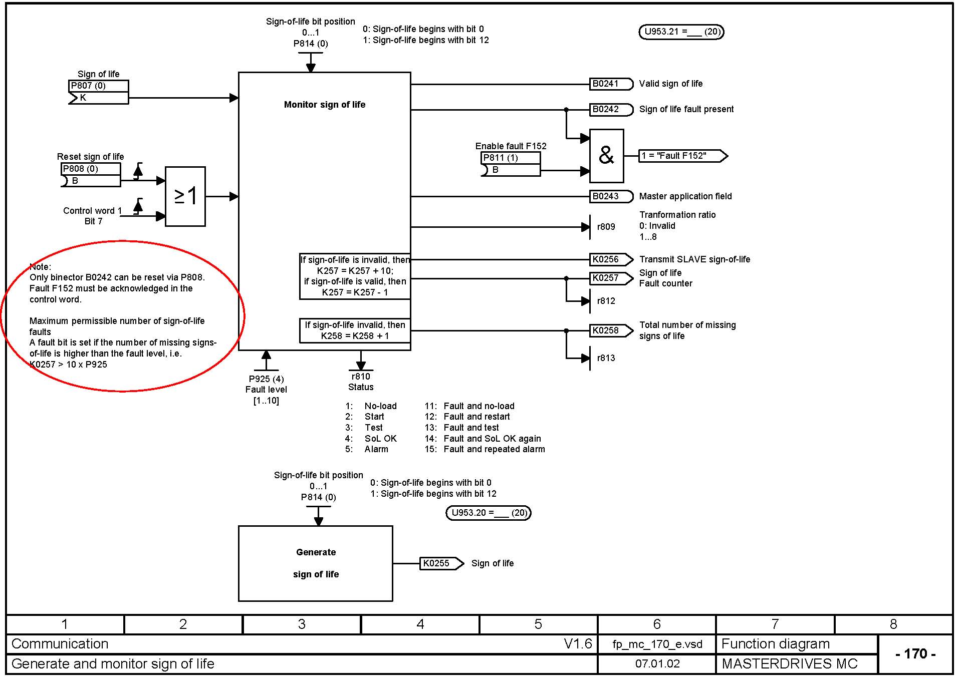

是什么型号的伺服控制器?6SE70的MC?还是...?
估计是指的MC。MC的说明书目前无中文的(官方发布),所以实在不好意思了,自己看英文版吧。
