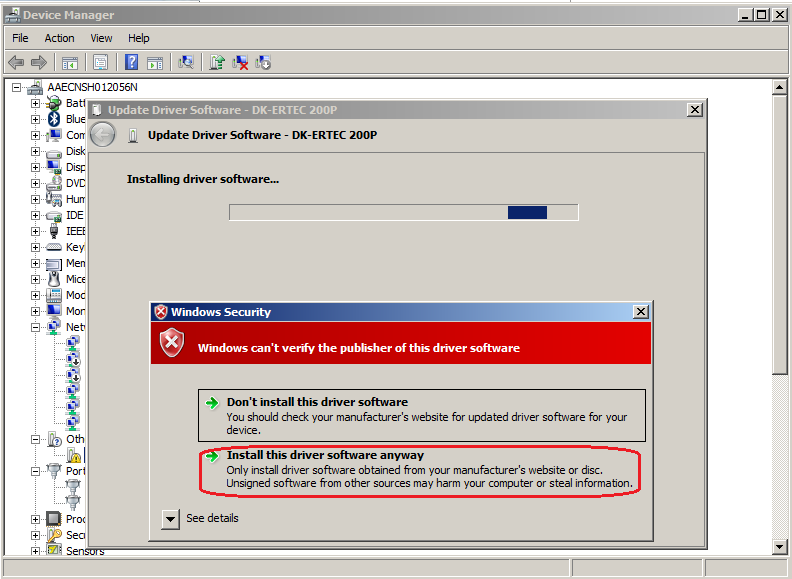

从截图上来看,应该您选的是windows自动搜索驱动程序安装。
这里需要手动安装,也就是找到对应的*.inf文件。请按照下列步骤进行:
1、拔插RS232转USB的线,让EB200P板连接上电脑的USB口
2、打开“设备管理器”, 在端口“Ports(COM & LPT)”上右键,在弹出快捷菜单里选择“Scan for hardware changes”,然后在找到的EB200P板上安装驱动即可。安装顺序请按照下图顺序进行:
(1)扫描出未安装驱动的“DE-ERTEC200P”
(2)更新“DE-ERTEC200P”的驱动程序
(3)手动搜索驱动程序的放置目录
(4)驱动程序的放置目录。在EB200P安装根目录下有个 USB to RS232 driver子目录,里面有对应您本机操作系统所适合的驱动程序。
(5)Win 7安全提醒,跳过它,直接安装

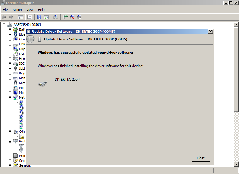

(6)安装过程大概5分钟,装好后提醒界面如下
请按照上述方法安装驱动。如果还有问题,欢迎交流哈,记得附上截图哦
