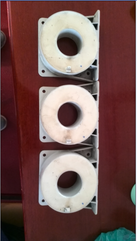

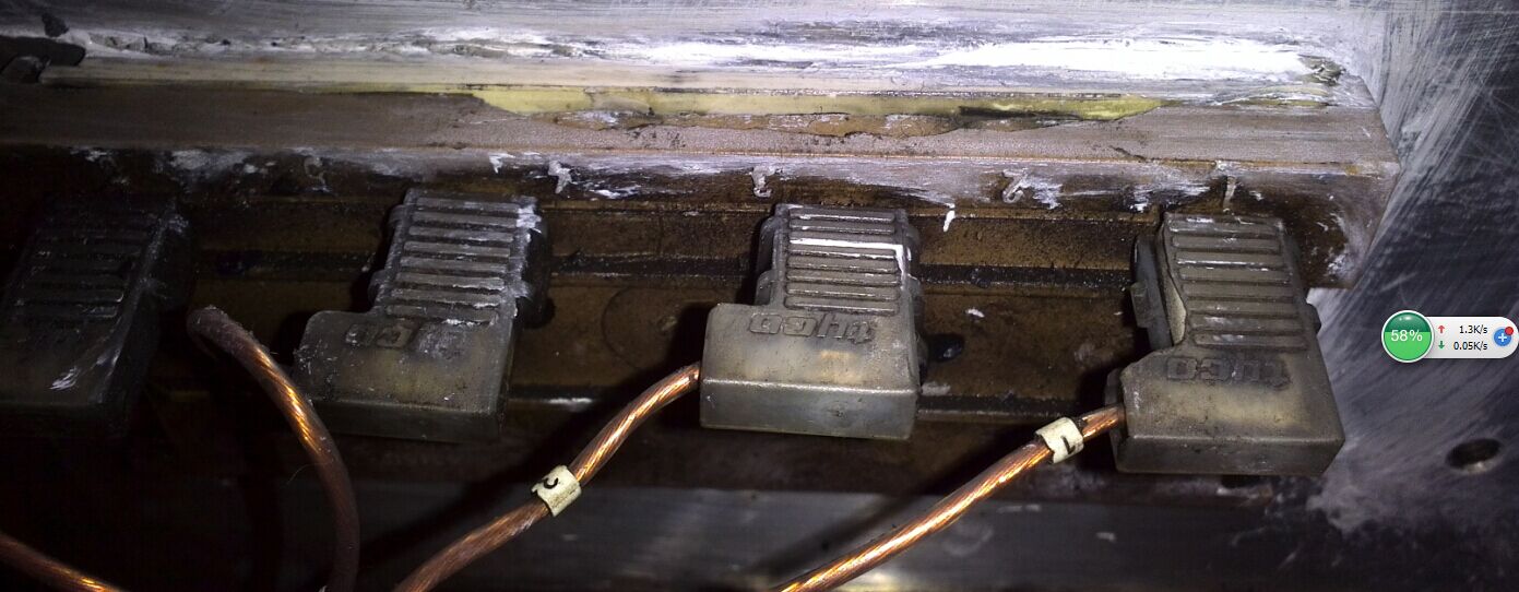

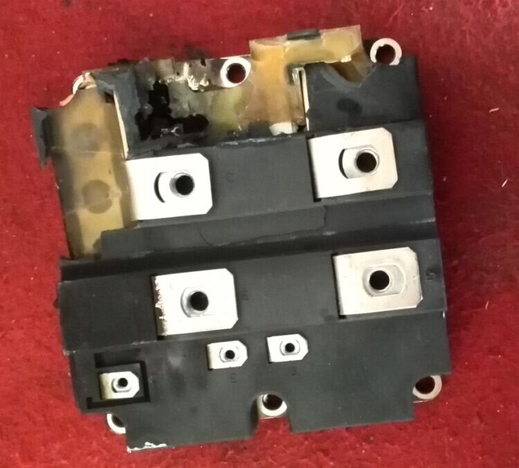

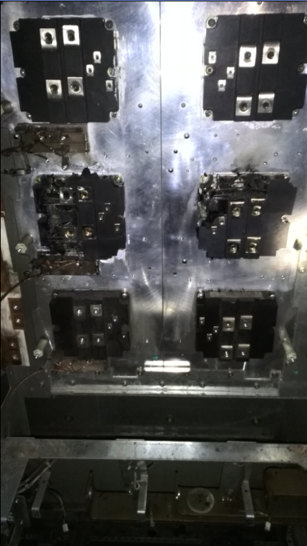

以下是引用xiaobaiyang在2015-08-04 18:31:03的发言 >8楼
那更换下来的变频器送修了吗?查出什么问题了?
以下是引用yzmcumt在2015-07-31 20:33:21的发言 >5楼:前段公司也有一台用...
引用5楼详细内容:
前段公司也有一台用了6年多的500kw的6se71变频器,原来一直运行良好,可是接着的半年内连续出现F25,F26故障,每次都是更换损坏的igbt和触发板,并且对电流互感器也进行了检测刚开始更换后能正常运行两个月,后来是一个月再后来一周再后来是两天,最后和西门子联系,被建议直接更换整台新的
回复8楼,最后由于经过IGBT的损坏,导致逆变器内部绝缘不行,另外那个均压电阻已经碎了,最后设备经过西门子鉴定,认为可以报废处理了,已经没有修的必要了,因为修的成本和买一台新的基本一样价格了,附几张照片
