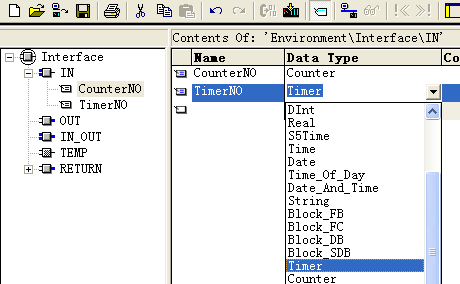

以下是引用小菜鸟1号在2015-08-11 08:37:48的发言 >3楼
谢谢,建议不错。
一开始我是用M来做的,测试过没问题,准备封装的时候才出的问题。你提出的建议不错,我回去试试看。
再另外提个问题,关于定时器和计数器直接定义成变量类型是什么意思,有点没明白。
以下是引用n次看你的背影在2015-08-10 20:20:19的发言 >1楼:楼主,个人建议,可...
引用1楼详细内容:
楼主,个人建议,可以参考一下:
1、LB0至LB19系统保留给OB块使用了,如果要使用临时变量,建议从LB20开始使用;
2、定时器、计数器可以直接定义成变量类型;
3、在FC内部判断上升沿、下降沿时,需要在FC外部保存其过程变量;以便下个周期读取判断;
4、在测试程序时,建议先用全局变量测试;封装时再考虑使用临时变量。
n侠说的应该是这个:
