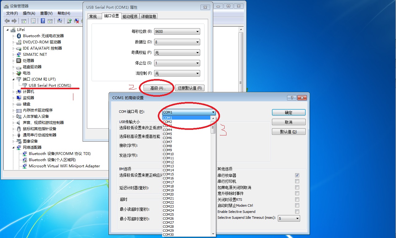

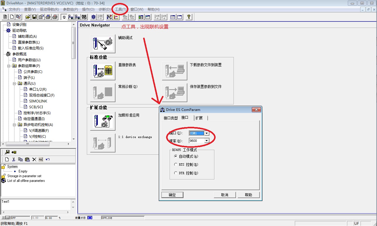

以下是引用nnnn1234在2015-07-04 07:55:52的发言 >5楼:在设备管理器中选择好空闲的串口COM,在DriveMonitor 菜单tools中的online settings里选择和设备管理器里一样的串口COM号,就可以了。
同意nnnn1234的说法,我平时就是这样使用的,USB转232转换器+232转485转换器,接变频器29、30端子,之前也遇到过相同故障问题,不是PG/PC接口的原因。
详见上传图片
