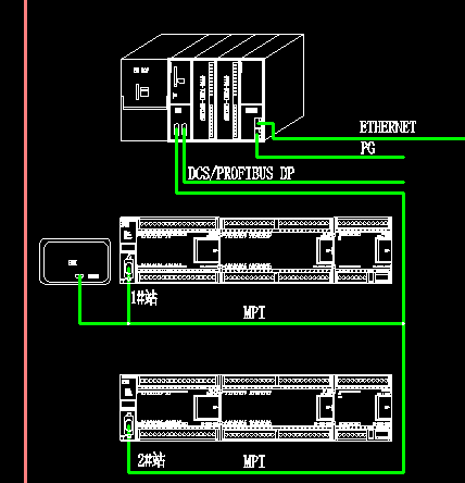

300通过MPI与两个200MPI通讯,触摸屏与300MPI通信。只接触摸屏与300MPI通讯正常,只接300与200MPI通讯正常,但是把200和300及触摸屏都接上时,触摸屏通讯不正常。怀疑是不是300的通讯口即作与200通讯的主站,又作了与触摸屏通讯的从站造成的这样的结果?
