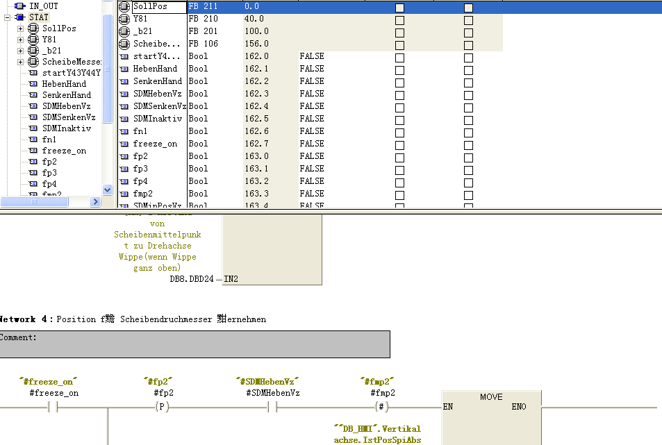

回复:使用静态变量做上升沿信号不可靠,最好用M或DB变量做上升沿信号。
