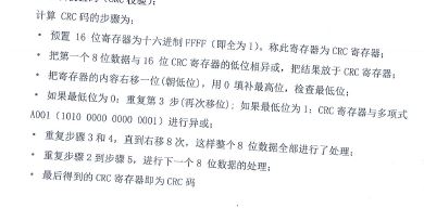

公司需要监控行车液压钳的压力,因不便于放线。于是买了一个无线压力表。发送端接压力系统。接受端输出
modbus RTU信号,需接到s7-300上cp341模块上。然后数据由wincc趋势监控。其中modbus RTU CRC需要编程。要求如下:
于是根据要求编写以下程序,
      L     W#16#FFFF
      T     #CRC_REG
      L     #DB_NO
      T     #DB_NO_TEMP
      OPN   DB [#DB_NO_TEMP]
      L     #DBB_Start
      SLD   3
      LAR1
      L     #DBB_Counts
_A:   T     #BytesChecked
      L     DBB [AR1,P#0.0]
      L     LB     1
      XOW
      T     LB     1
      L     8
_B:   T     #BitsChecked
      L     #CRC_REG
      SRW   1
      T     #CRC_REG
      JZ    _C
      L     #CRC_REG
      L     W#16#A001
      XOW
      T     #CRC_REG
_C:   L     #BitsChecked
      LOOP  _B
      +AR1  P#1.0
      L     #BytesChecked
      LOOP  _A
      L     LB     1
      T     #CRC_H
      L     LB     0
      T     #CRC_L
可供大家参考。
