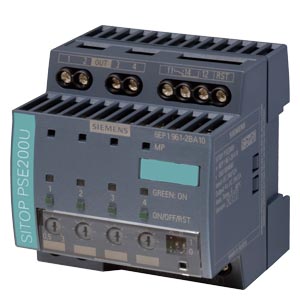

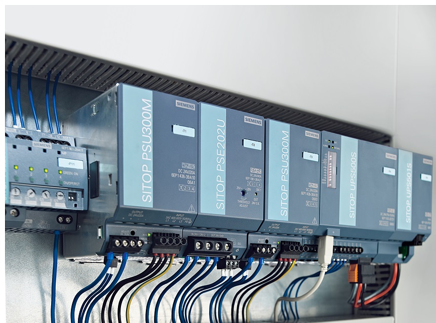

一个很可靠的24V 负载馈线的选择和快速故障定位
为在多个分支电路间分配负载电流并对其进行监视,选择性和诊断模块是适合所有 24V 电源的最佳扩展。它们能够可靠检测到一个或多个分支电路中的过载和短路。
尽管电子元件允许短时电流尖峰(例如来自高浪涌电流),但长时间过载会导致分支电路断开。即使使用高电阻电缆和“爬行”短路,也会可靠地完成这种操作。这种情况下,微型断路器根本不会跳闸或者跳闸过迟,即使电源单元能够提供所需跳闸电流。完好的分支电路会继续为 SITOP 附加模块提供 24V 电源而不发生中断或受到任何影响,进而能够避免整个系统发生故障。
我们再看视频之前,小编通过文字,详细的解读一下,SITOP PSE200U选择诊断模块的亮点。希望西门子工业电源的粉丝们可以更深刻的了解“大黄蜂”的过人之处。
1、他可以快速识别24VDC负载电路的故障。
2、他有4路负载回路,,每路独立监控24VDC负载回路的短路和过载。
3、他无论电缆多长、横截面积多大,都能实现可靠跳闸。
4、他得每路保护点可设置0.5~3A/3A~10A。
5、他可以选择顺序延时启动负载,避免多路负载同时启动对上级设备的冲击。
6、系统中一个负载短路,他可以立即切断受影响的回路,其他没受影响的通道,持续供电。
7、一个长的供电线的短路,长线的短路高电阻限制了线路的短路电流,那么他也可以快速识别此低短路电流,并且快速的关闭受影响的回路。其他供电回路不受影响,持续供电。
8、通过HMI可以远程复位故障的电路。
9、例如:现场的轴承电机故障引起的24VDC回路过载,他会快速精准的识别过载电流,果断的切断受影响的回路。保证其他回路正常工作。
10、可以指定关闭和恢复任意负载回路。不管是手动本地切断或恢复负载回路还是远程操作,都充分说明了他的可操作性,极大地方便了现场系统的维护和检修。
11、带有单通道信号指示的 SITOP PSE200U 选择性模块允许通过 PLC 的单个数字量输入进行通道特定的定位以及快速故障定位。
12、SIMATIC S7 函数块可对用于 STEP 7 和 TIA Portal 的 SIMATIC S7-1200/300/400 进行评估,从而轻松集成到 S7 诊断和更高级别的控制、操作和监视系统中。
