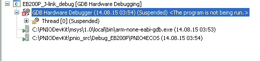

以下是引用zhangxu609在2015-08-13 19:37:14的发言 >2楼
用菜单栏上 Run -> Debug Configurations -> Debug还是会出现同样报错窗口。
Console窗口提示有很多错误,其中一句是
monitor speed 30
monitor command not suopported this target
mointor emdian little
monitor command not supported by this target
分析是J-link调试器没有找到目标程序,再次检查Debug设置,修改虚拟机的IP地址设置
Host name or IP address: 127.0.0.1
Port number: 2331
现在可以成功进入调试了!
好像还是不行,出现下图问题,J-Link调试界面中也显示没有与GDB连接,第一个是红色的
