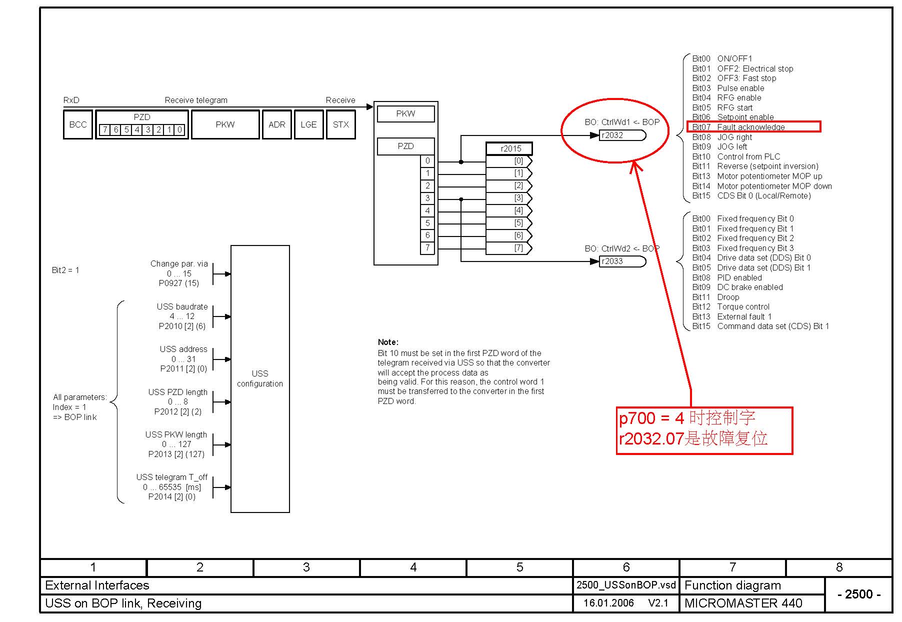

我没用过 AOP,嫌太贵,不过 AOP 的功能很多,好像还可以存参数的备份,可以上传下载参数什么的。AOP还可以在柜门安装。如果是P700 = 4 或 5 的话,他就是按照USS通讯口考虑的。和BOP的设置无关了。
此时如果让端子也起作用,那端子的对应参数要等于99才行呢。

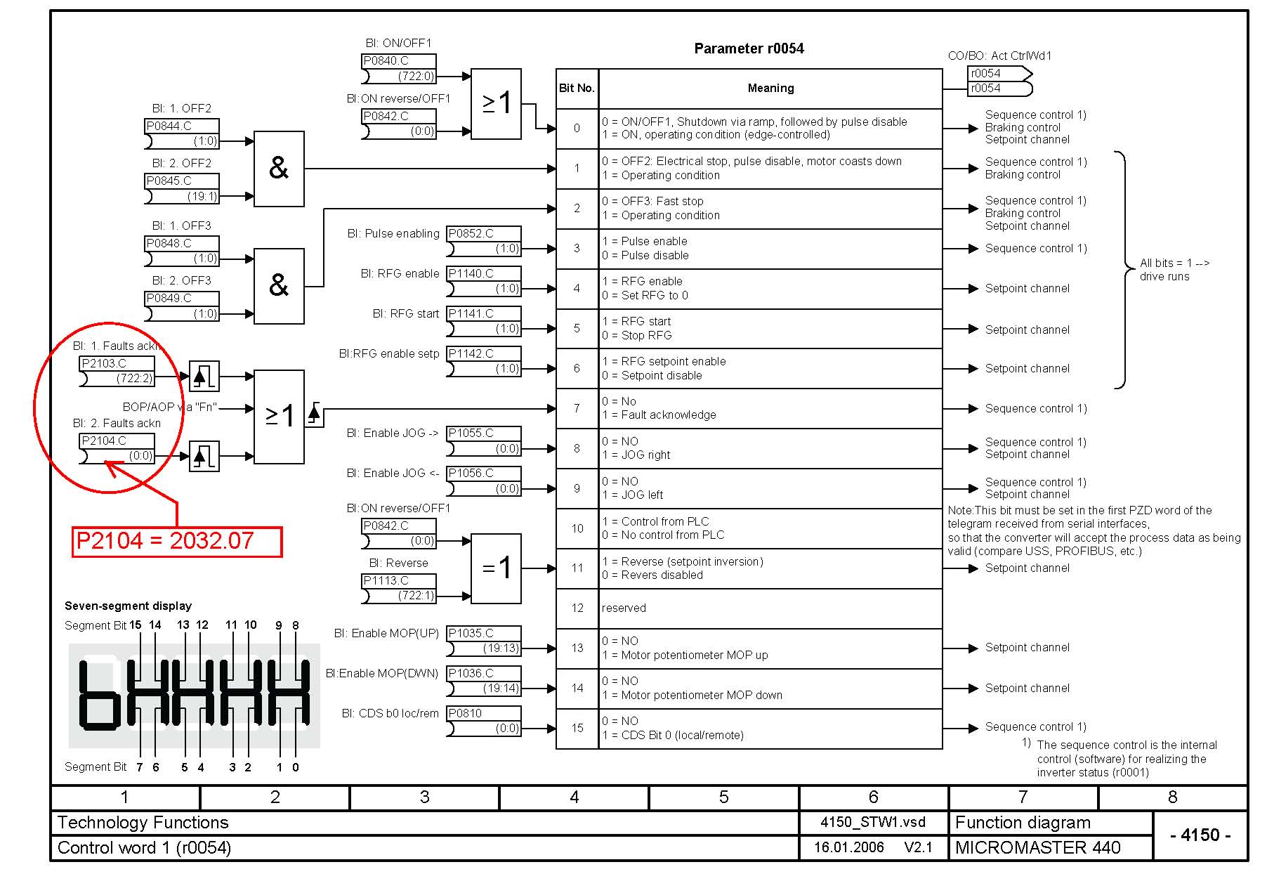

另外,如果仅仅是想把AOP能复位故障的话,很好解决,MM4的故障复位是两个通道,你可以一个通道给端子,另外一个通道给AOP就行了。复位是 “或” 的关系。
