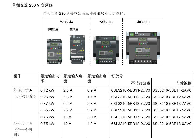

回复:6SL3210-5BB17-5AV0与6SL3210-5BB18-0AV0的区别
