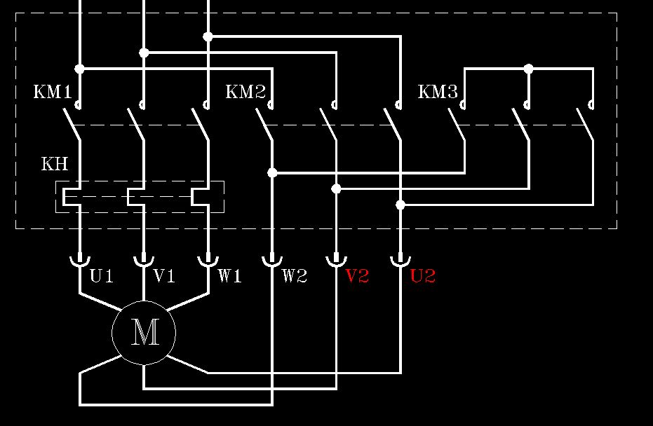

回复:37KW的电机采用星三启动时,星形启动时正常,但转换成三角形时电机出现嗡鸣声,电机停机。是怎么回事?

建议检查一下接触器接线与电机6根线之间的连接线,并校验一下线路,是否有接错的可能。
这6根线两头最好要分别做好标记,如U1、V1、W1、U2、V2、W2。然后,接线时按规范接线。这样就不会造成楼主所描述的现象。
现附上星三角接线主回路图。
