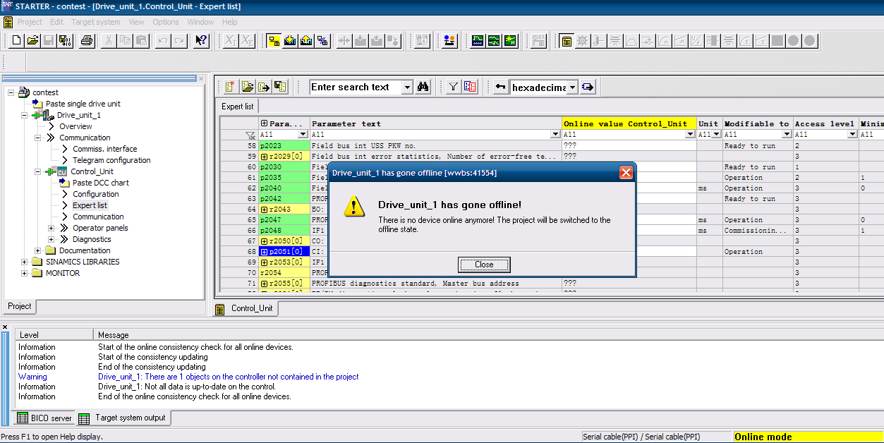

硬件上,采用USB转RS485转换器,转换器出来的两根线分别接到X178的3/4两个引脚。转换器驱动安装正常。

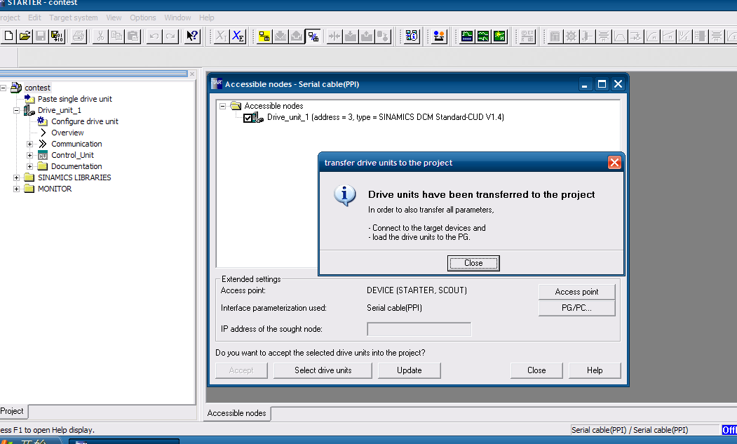

软件上,6RA80未配置任何参数,均为出厂值。starter软件打开后,配置PG/PC接口,如图。
然后建立工程contest。点击工具栏“Accessible Node",如下图,可找到装置CU。

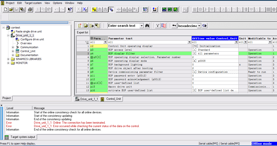

点击上图中的CLOSE后,在左侧项目栏选择“Control Unit”后,点击工具栏中的“Conneted to the Selected target devices”,出现下图。
有一行出现了Warning,点击上图中的close后,短暂的online mode 转变为offline模式。
重新连接,也还是如此现象。
另外,若在左侧项目栏中不选择“Control Unit”,而选择“Drive Unit”,再点击工具栏的“Conneted to the Selected target devices”,则出现错误且也无法在线。
请协助查看具体是什么原因导致的?谢谢!
