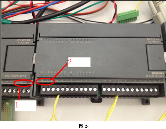

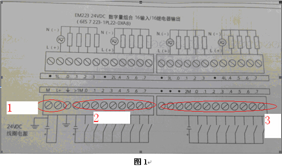

上图1所示为西门子16入/16出(继电器)数字量扩展模块官方给出的接线图。红圈2、红圈3处,DC24V电源负端接1M/2M,电源正端接相应输入端子,PLC就会接收到输入信号,这个好理解,没有问题。
红圈1处M / L+外接电源,我一直理解为是提供给扩展模块的工作电源。
上图2红圈1处为CPU224提供的DC24V传感器电源接口。
签于以上认识,设计时将图2红圈1和红圈2处的M / L+对应连接。可以理解为:CPU224提供一个DC24V供电电源给扩展模块。
但实际情况是:16入/16出(继电器)数字量扩展模块与CPU正常连接后不用给M / L+外接电源,直接按照图1红圈2、红圈3接线,PLC接收输入信号能正常工作。
问题:既然不需要给M / L+外接电源,那么对于EM223(23-1PL22-0XA8)来说,官方给出的接线图(图1)中注明的24VDC线圈电源(图1红圈1)有什么用,什么意思?
