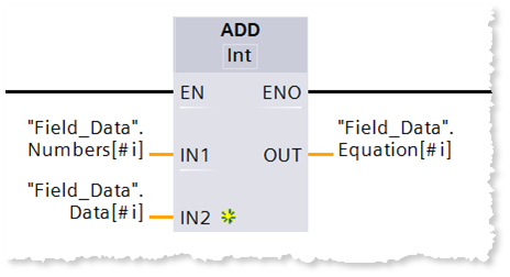

以下是引用暗夜De魂在2015-08-14 10:29:29的发言 >4楼
    非常感谢你的解答!
    问题已经用PEEK/POKE解决了。但用另外两种方式进行间接寻址,查阅了很多资料,还是不太了解。不知道楼主能不能说一下另外两种寻址的使用方法。
    最好能提供一两个用SCL或者FB编写的简单例程。
    谢谢!!!
以下是引用 westcowboy在2015-08-13 13:09:52的发言 >3楼:首先定义PLC数据...
引用3楼详细内容:
首先定义PLC数据类型
之后用该PLC数据类型创建变量
然后可以使用:
 INDEX索引访问
PEEK/POKE
VARIANT
都可以支持间接寻址
