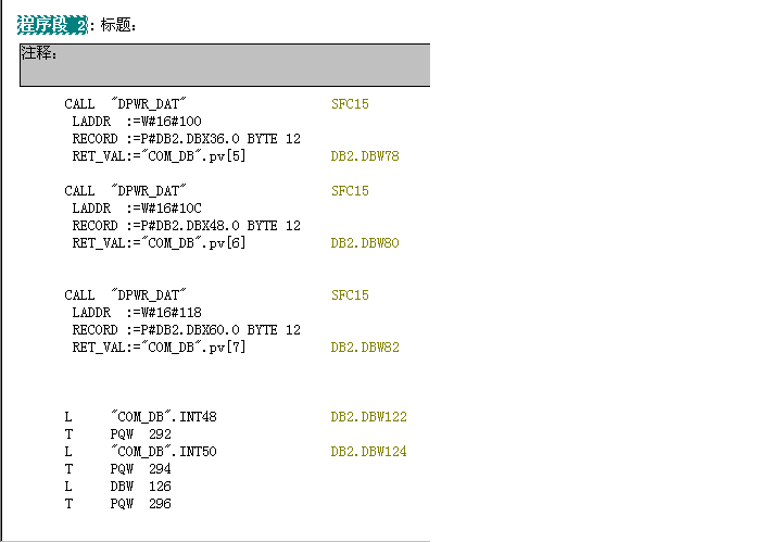

传送指令有没有问题 l dbw126, T PQW296,由于手误,dbw126忘加DB2前缀
