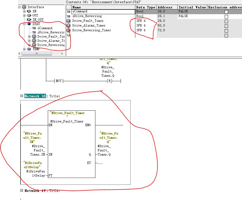

回复:定时器不够用怎么办?
xkqxwhz
    1180
    10
    40
注册时间:2009-03-26
发布于 2015-08-20 21:03:05
5楼
可以用IEC的定时器:
