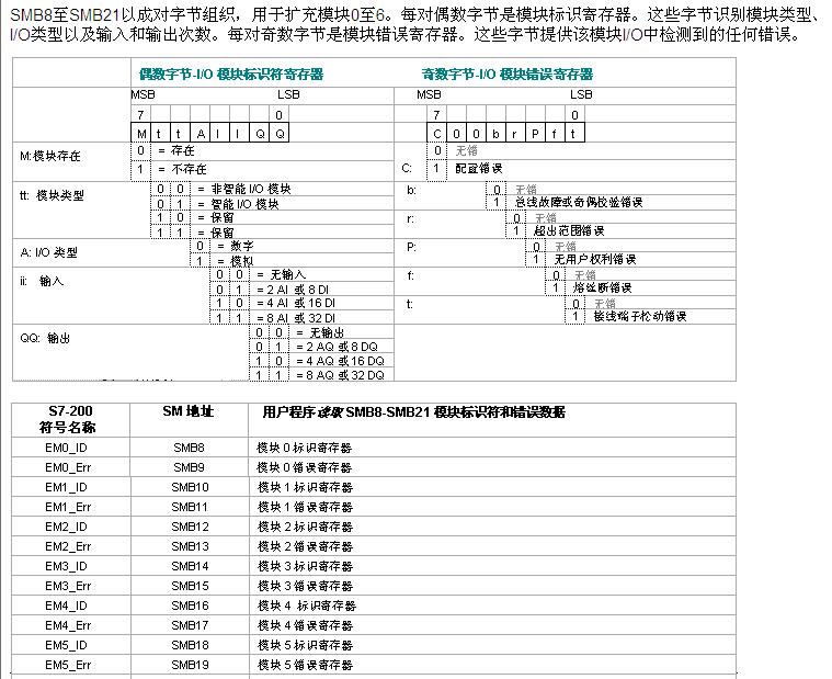

看看这个地方。到底模块成功连接了没有。
