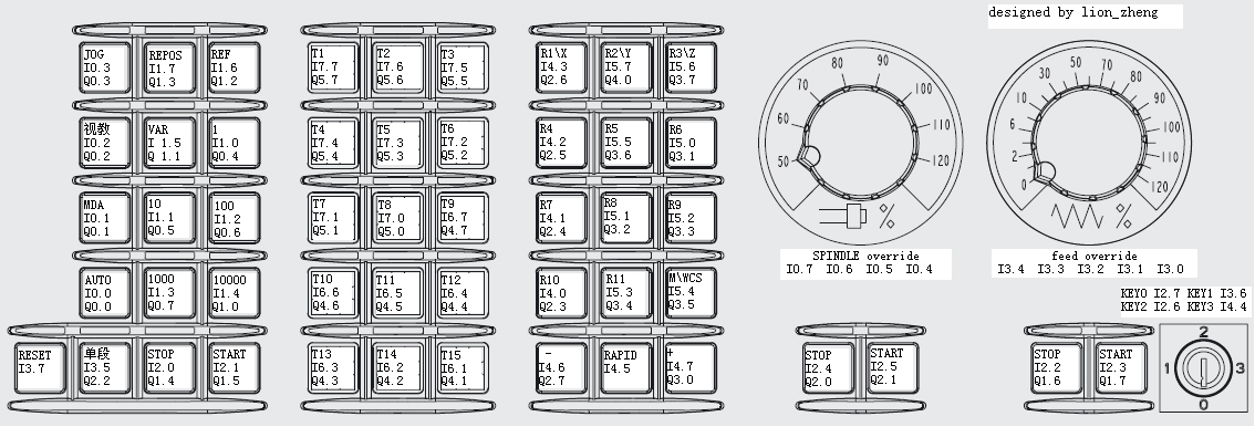

回复:数控系统自动优化时最后要按nc start 键开始,按键的地址是什么?_?

以前收藏的本论坛一位大侠做的483C的地址图,很直观。需要的收藏啊
