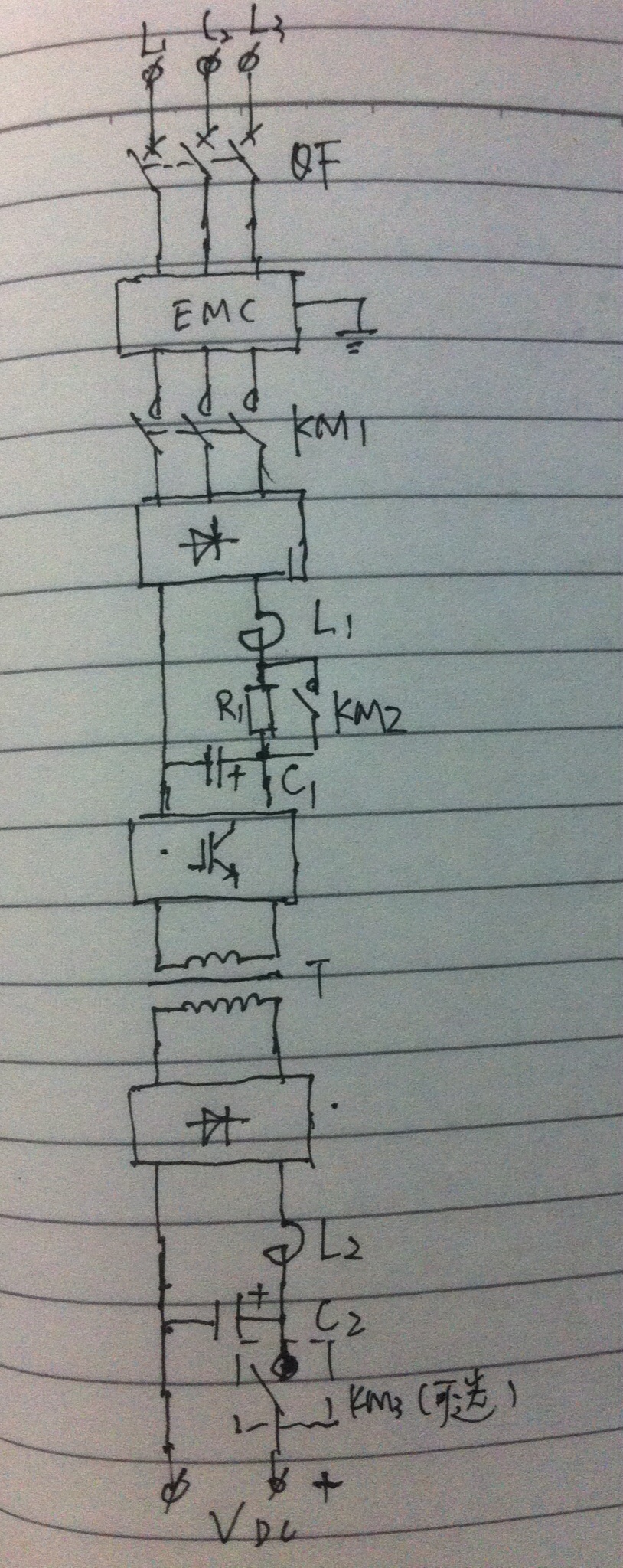

其实,如果直流控制器也采用IGBT做整流和逆变,快熔也可以扔掉了。只不过现在的成本还是太高了。
谢谢,确实,用高频来做成本不是一般的高,我们现在也想做高频,因为现在的电动车电机测试电源用到这个技术,晶闸管的反应慢,带逆变器时,打阶跃跟随不好。现在也正在研发阶段,还有很长的路要走,从拓扑结构就看出成本差多少了。
